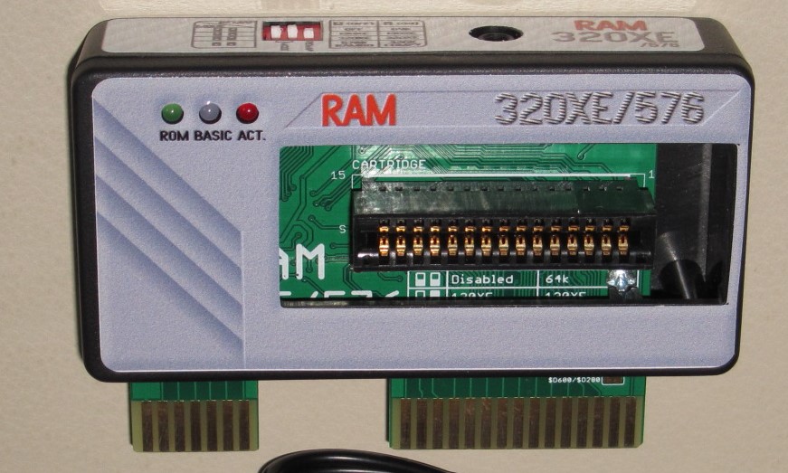

klar gibt es Erweiterungen, die am XE laufen und den Modulport XL/XE/XEGS und das Enhanced Cartridge Interface XE (ECI) benutzen.
Mitten in der Nacht fallen mir da sofort Freezer, Sys-Check, RomDisk und eine 256K(?) Speichererweiterung ein. Erweiterungen für den XL, die für das Parallelbus-Interface 600XL/800XL bestimmt sind, können mit einer Adapter-Karte/ Platine betrieben werden. (-> RomDisk)

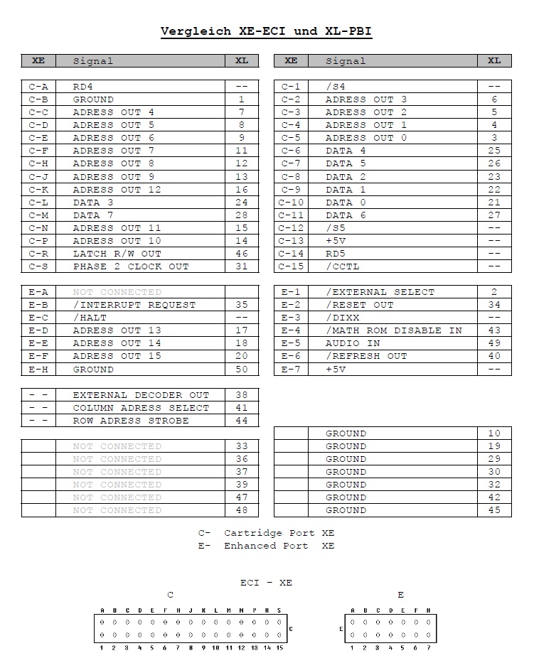

Burkhard schrieb: ...hat Atari bei der XE Serie auf diesen vêrzichtet und nur die notwendigsten Signale, die nicht am Modulport anliegen, auf dem "Expansionsport" herausgeführt...
Unterm Strich sind beim XE (Modulport/ECI) mehr Signale rausgeführt als beim PBI des XL:
Zusätzlich (8): RD4, /HALT, /S4, /S5, +5V, RD5, /CCTL, /DIXX Es fehlen (3): EXTERNAL DECODER OUT, COLUMN ADRESS SELECT, ROW ADRESS STROBE
http://www.b-pahl.de/atari8bit/8-Bit-Daten/8-Bit-Daten.html#pbixe
Theoretically, using /EXTSEL signal you may switch off internal memory and with external address decoder connect external ram to the CPU bus. You don't need /RAS, /CAS if you will use static ram. Practically, I have one EXTRAM module using CART/ECI build by Zaxon. Works well with my Atari 65XE.
